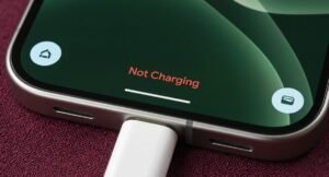

Il cavo che non entra più fino in fondo, la carica che parte solo inclinando leggermente lo spinotto, oppure che funziona soltanto con alcuni cavi: sono sintomi comuni quando uno smartphone sembra avere la porta USB-C danneggiata. Prima di pensare al peggio e portare il telefono in assistenza, però, vale la pena controllare se il problema sia semplicemente accumulo di polvere e sporco all’interno del connettore.
